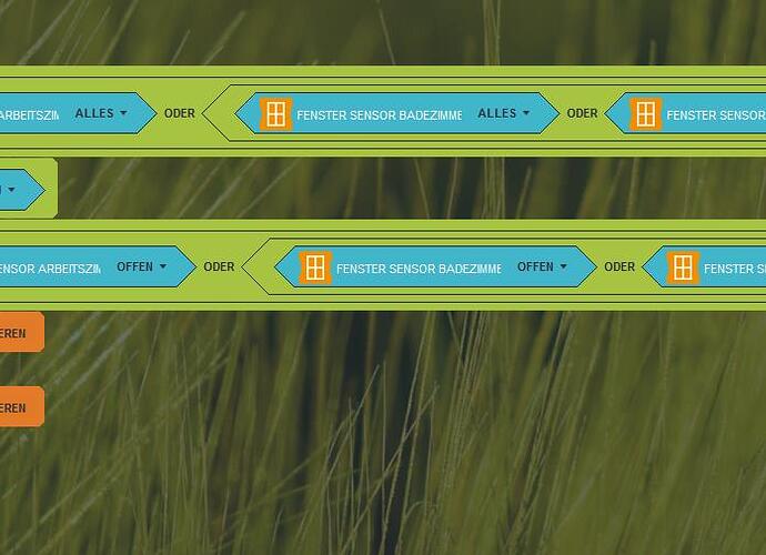

Hallo Zusammen, ich habe mehrere Regeln für Fensterkonakte. 1 mal für Fenster auf Heizung aus und einmal Fenster auf Push nachricht an mich, auch bei der Haustür/Balkontür und Kellertür. Es ist nur Nervig wenn einer zu Hause ist lüftet oder ständig raus geht und ich ein Push bekomme. Kann man diese Regeln durch eine Regel die ich dann nur aktivieren kann um andere Regeln zu aktivieren, damit ich nicht alle Regeln immer aktivieren und deaktivieren muss wenn einer zu hause ist.
danke

wenn tür alles
  • falls tür offen und alarm scharf -> push
  • falls tür offen und alarm unscharf -> heizung aus
  • falls tür geschlossen -> heizung an
mache ich hier irgend ein Fehler. bekomme trotzdem Push

ich nochmal ich habe 2 Varianten ausprobiert mit der Haustür und der Balkontür. bei beiden varianten bekomme ich trotzdem Push.
mach ich was falsch? eine Nachricht ist Halt fenster auf die andere Fenster zu .
