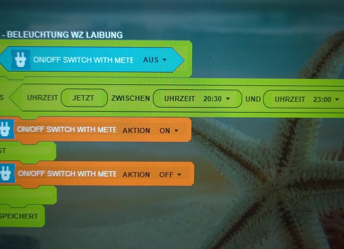

Hallo zusammen, seit einer Woche besitze ich eine Zipabox und ein wenig Zubehör.
Einbindung klappte soweit problemlos. Was ich aber nicht hinbekomme, ist die Erstellung von Regeln.
Gibt’s dafür irgendwo eine gute Anleitung?
Zur meiner Regel:
Abends ab 20:30 soll das Licht angehen und ab 23 Uhr dann wieder aus.
Was habe ich denn da falsch gemacht? oder muß ich irgendwo noch extra sagen , das die Regel starten soll?
Gruß Backi

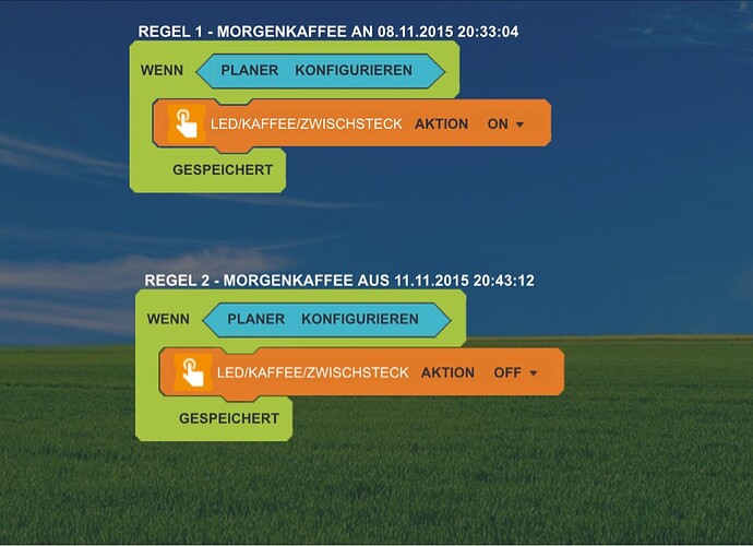

Hallo Backi,
ich nutze dazu den Planer als Auslöser der Aktion. (Siehe Bild.)
Auslöser können zB. sein: Zeit, Helligkeit, Bewegung, Schalter.
Damit sollte es klappen.
Gruß Adello
Ich habe dazu zwei Regeln erstellt. Eine für „an“, und eine für „aus“. Beachte das bei dem erstellen der Regel die Zeit im Planer in der Zukunft liegen muss.
Gruß TR 4
zum Verständnis: deine regel funktioniert nicht, weil der auslöser gleichzeitig das ist was geschaltet werden soll.
du brauchst als auslöser etwas das eine statusänderung mitteilt, also z.bsp. einen bewegungsmelder, einen türkontakt oder eben einen planer.

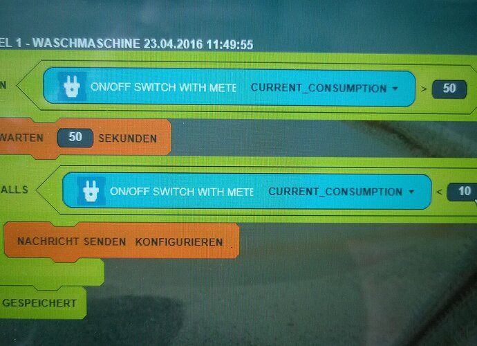

So , leider muss ich euch nochmal zu Rate ziehen,
ich bekomme das mit der Waschmaschine nicht auf die Reihe.
Als Auslöser habe ich die Steckdose genommen. Die Zeit sollte eigentlich bei 300 Sekunden, für Testzwecke habe ich diese auf 50 runtergesetzt. Als Nachricht soll eine Push-Nachricht auf mein bzw. das Handy meiner Frau gesetzt werden.
Vielleicht könnt ihr mal drüber schauen.
Vielen Dank

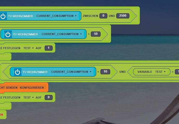

also wenn ich deine regel richtig interpretiere gehe ich davon aus das du keine nachricht bekommst.
das erscheint mir auch logisch, da deine waschmaschine ja nach 50, bzw. 300 sekunden noch nicht fertig ist.
die regel wird ausgelöst wenn du die maschine anstellst (verbrauch geht über 50W), dann fängt der timer an zu laufen (50/300 sek.). wenn der timer abgelaufen ist und der verbrauch noch über 10W liegt passiert nichts.
versuche es mal mit dem beispiel im anhang, so würde ich das angehen.
