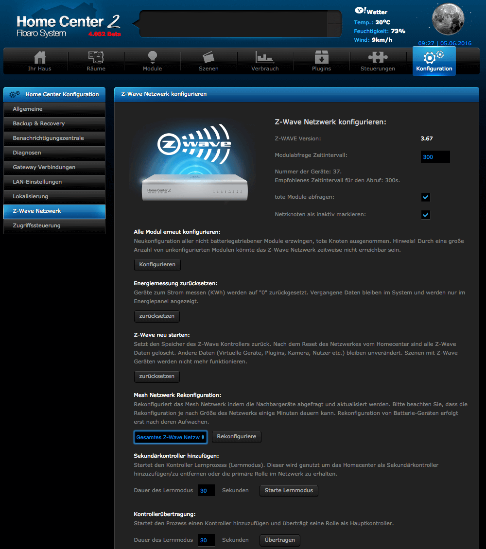

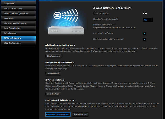

ich habe Probleme beim Auslösen der Rekonfiguration des Mesh Netzwerkes unter dem Menüpunkt –> Z-Wave Netzwerk.(mache ich immer wenn ich neue Komponenten hinzugefügt habe, um Verbindungsqualität zu verbessern).
Hier gibt es die Option Gesamtes Netzwerk, dann kommt noch ein Warnhinweis, dann bestätige ich und nun sollte im Infofenster der Verlauf dieser Aktion sichtbar werden.
Dies war bisher auch immer so, aber seit gestern wird dort rein gar nichts angezeigt. Ich vermute nun das auch die Rebkonfiguration somit nicht läuft.Die Anlage selber läuft allerdings normal.

Bei mir tut sich mit der Beta 4.082 beim neu meshen auch nichts.
In der Stable Version 4.080 ging es ebenfalls nicht. Bei der 4.081 lief es wunderbar und jetzt wieder nicht.
Ich bin mir nur nicht sicher, ober er tatsächlich nicht neu konfiguriert, oder nur nichts im Statusbildschirm auswirft.
Ich habe einfach neu gemesht, das ganze eine Stunde laufen lassen (bis alle batteriebetriebenen Module einmal aufgewekct wurden) und anshcließend vor verlassen der Seite gespeichert.
