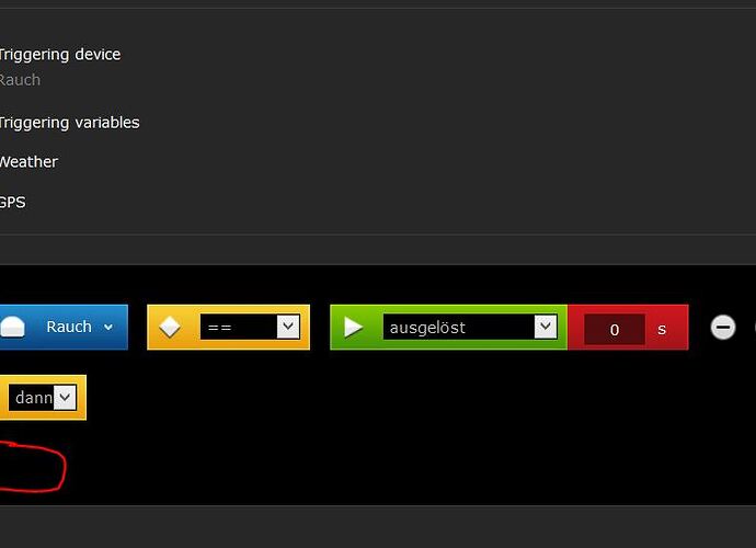

Hallo zusammen, ich besitze eine Fibaro Anlage mit mehrere Rauchmelder die bereits installiert sind aber leider noch nicht vernetzt. Kann mir einer ein Tip geben wie das funktioniert?
Mein Versuch über die Assoziationen und Szenen ist leider gescheitert.
Vielen Dank vorab und Gruß
Edu
Fibaro Rauchmelder kannst du nicht vernetzen, geht nur über Szenen.
Schaust du hier: Fibaro Rauchmelder im Praxistest… So programmierst du deinen Rauchalarm – Dein Smart Home Blog
