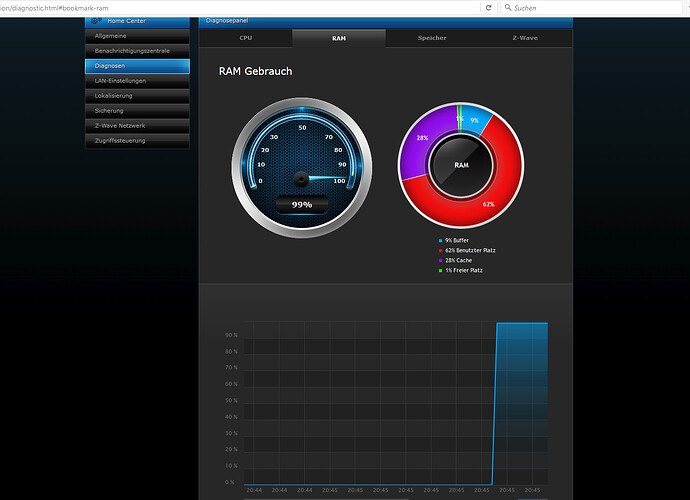

ich habe zwei Probleme mit meinem HCL und suche Hilfe:
  • Unter Diagnosen bekomme ich eine RAM Auslastung von 98% im Ruhezustand angezeigt. CPU (8%), Speicher (6%) und Z-Wave sind alle normal. Gründe??? Verbaut sind 15 Schalter und 10 Szenen.
  • Das HCL hängt sich alle paar Tage auf. Schalter per Szenen reagieren nicht und über die IP kann ich das HCL nicht erreicht. Die LEDs sind aber normal. Einmal kurz Strom weg und alles läuft wieder normal. Hat jemand eine Idee? Könnte das mit dem RAM zusammen hängen?

Poste mal ein Bild von der RAM Auslastung. Nicht alle farbigen Bereiche sind wirklich belegt. Hatte mich da auch schonmal umsonst aufgeregt. Das mit den Abstürzen klingt komisch. Vielleicht gibt es irgendwo falsch konfigurierte Module die Infos feuert, was das Zeug hält. Das müsstest du im Event-Log sehen können.

Siehe anbei die RAM Auslastung.

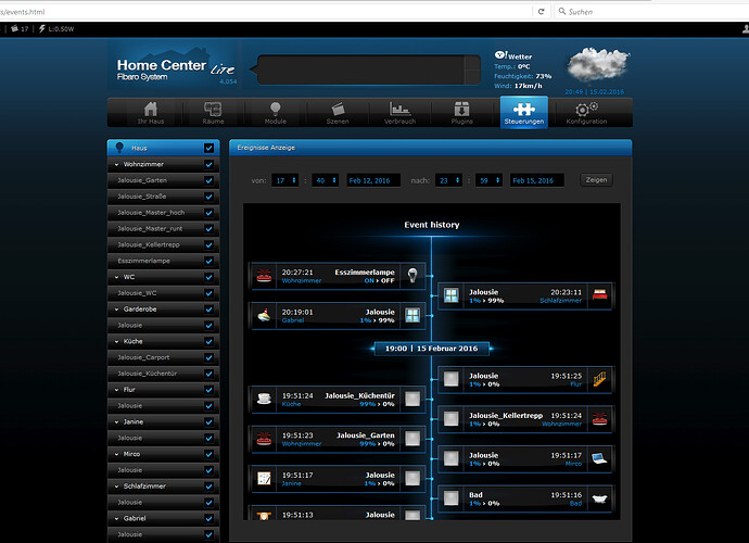

Außerdem ein Screenshot vom Event Panel. Meinst Du das? Sieht eigentlich ganz normal für mich aus. Kann ich das irgendwie Exportieren? Sonst müsste ich ja für ein oder zwei Tage gleich eine ganze Reihe an Screenshots schicken.

Der Event-Panel sieht gut aus. Der RAM nicht. 62% benutzter Bereich ist schon hoch. Ich würde da mal jemand von Fibaro draufschauen lassen, wie boomx schon sagt oder zunächst ein Update riskieren (nach Extra Sicherung und kopieren des Stick - HC2 dafür runterfahren!)

Neuen RAM zu verbauen bringt nichts. Bei mir ist nach 20 Tagen Betrieb noch nicht mal 28 % genutzt Man sollte eher Scenen cleanen usw. Die Hardware reicht noch lange hin.

ich habe Kontakt zum Support gehabet, schnelle und nette Antworten. Leider hat alles nichts geholfen, Szenen gelöscht, Plugins entfernt, Recovery, RAM blieb hoch. Ob die Aussetzer wirklich damit zusammenhängen, habe ich nicht herausgefunden. Lt. Support ist bei der RAM-Auslastung die totale Zahl unwichtig, nur der wirklich als used in rot markierte Bereich zählt. Der lag bei mir so um die 50%.

es gibt einen Unterschied zwischen RAM-Verbrauch und Used Space. Dies hängt mit dem OS zusammen. Wie sieht der Used Space bei dir aus? Wie ist es mit dem Free Space?
9% Buffer
68% used space
21% Cache
2% Free Space
Die Nadel ist damit bei 98% auf Anschlag.
