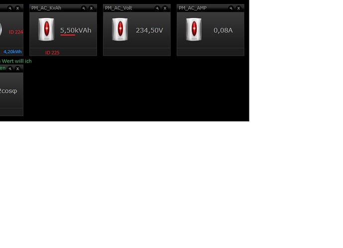

Wenn ich z.B. die ID 225 (KvAh) per LUA auslese bekomme ich die korrekten Werte.
fibaro:debug(fibaro:getValue(225, „value“))
Ich könnte ID 226 (U) & 227 (I) multiplizieren, dann hätte ich ja auch den Wert von 224 (W), nur wie mache ich das via LUA?

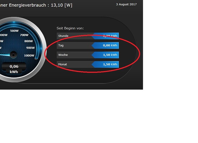

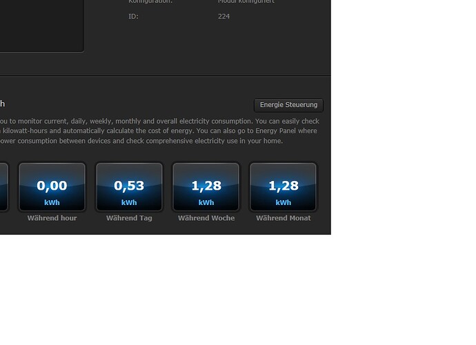

der Support glänzte bei der Frage, wie die Werte in der Verbrauchsanzeige ausgelesen werden können…
ein exportieren der Werte nach bestimmten Definitionen ist nicht möglich, einzig ein manuelles herunterladen einer .csv, welche dann manuell weiter bearbeitet werden muss
Warum habe ich dann aber so eine nette Funktion, wenn diese teilweise Nutzlos (m.M.n.) ist…es sollte doch kein Problem sein, diese bereits vorhandenen und angezeigten Werte (siehe Screenshot) per eMail/push/lua oder wie auch immer zu versenden/abzulegen
