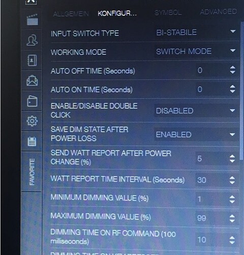

Du schreibst, das du Taster verbaut hast, dann solltest du Parameter „input switch type“ auf mono-stabile umschalten.
Dann „working mode“ auf dimmer mode und dann würde ich „enable/disable double click“ auf enable, damit kannst du mit einem doppeten Tastendruck den Dimmer auf 100% setzen.

Danke Maik, ich habe die Qubino’s so eingestellt.

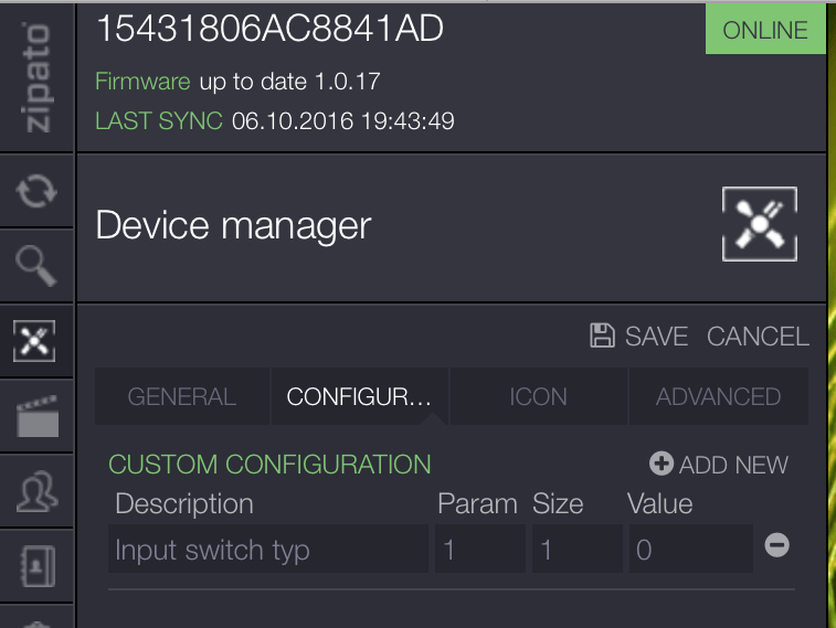

ich habe auch schon auf Zipabox.de geschrieben, aber hier sind mir die Bilder aufgefallen. Ich habe diese ganzen Einstellmöglichkeiten überhaupt nicht (so wie sie auf den ersten Bildern zu sehen sind). Wie kommt das, was kann ich tun ?
mfG Sven
Bist du sicher das wir den gleichen Dimmer meinen?
Gruß TR 4

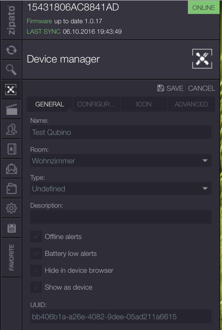

Moin moin,
ich bin 100% sicher, dass es die gleichen Geräte sind. Das Inkludieren funktioniert super, Kommunikationsprobleme (roter Punkt) habe ich keine. Nur scheint es, als ob die Zipabox die Dimmer nicht als den Qubino Din Dimmer erkennt und somit die richtigen Konfig lädt (ich gehe davon aus, dass es eine Datenbank gibt, in welcher die Grundparameter jedes Gerätes hinterlegt sind). Bei mir wird z.B. im Gerätemanager bei dem Gerät unter Allgemein bei Typ undefiniert angezeigt. Im Reiter Konfiguration muss ich alle benutzerdefinierten Konfigurationen per Hand eintippen, diese werden nicht, wie bei dir, als Liste mit einstellbaren Parametern angezeigt.
Den von dir im Zipabox-Forum beschriebenen Inkludiert-Ablauf werde ich nochmal mit einem noch nicht benutzen Dimmer (habe insgesamt 8 Stück geplant und gekauft) durchlaufen.
mfG Sven
PS: Ticket bei Zipato habe ich schon aufgemacht und es wird sich drum gekümmert, so heißt es …
