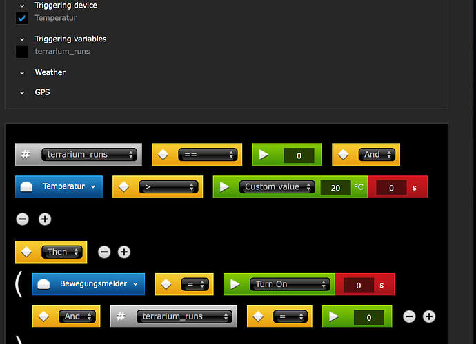

Normalerweise mach ich nichts mit Blockszenen. Also fühl dich geehrt :wink: Temperatur steht für co2.
Vielen Dank!!!
Leider komme ich damit nicht so recht klar. Was genau muss ich bei „terrarium_runs“ einstellen? Bzw. woher kommt das?
So wie Du schreibst habe ich es doch hier, oder!?
http://www.siio.de/wp-content/uploads/2016/05/Bildschirmfoto-2016-05-16-um-10.30.50.png
Das steht für deine Variable CO2, welche du angelegt hast. Die muss dort eingetragen werden.
