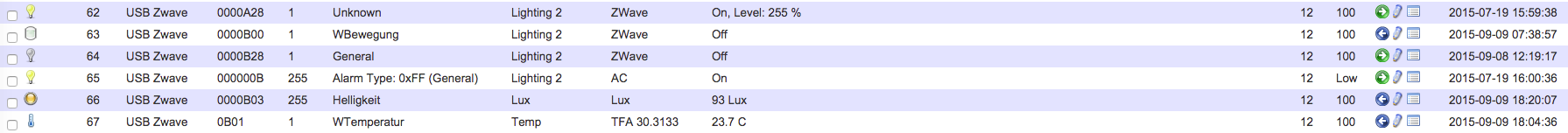

Wie sieht das ganze bei dir denn aus? Ich hab mal meins als Anhang gemacht.
Jetzt sieht es so aus wie bei dir, mit 100, aber manchmal sind es 2, 77, oder NIEDRIG
