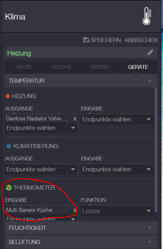

Hi, für die aktuelle Temperatur des Motion-Sensors im Thermostat habe ich das so eingerichtet. Mehr kann ich grad auch nicht helfen, stecke auch noch in den Kinderschuhen :slight_smile:

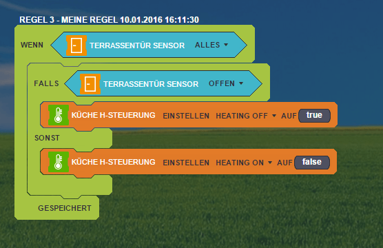

Sieht die Heizungssteuerung bei offenem Türkontakt so aus wie im Bild unten?

ich glaube meine Regel sieht genauso aus, oder? :slight_smile:
