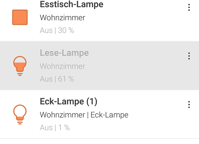

Was mir aufgefallen ist dass die Lampen manchmal als Lampe angezeigt werden und dann wieder als Schalter. Wie im sc. Das wechselt aber. Öffne ich die App sind sie als Lampen dargestellt und dann mal wieder als Schalter.

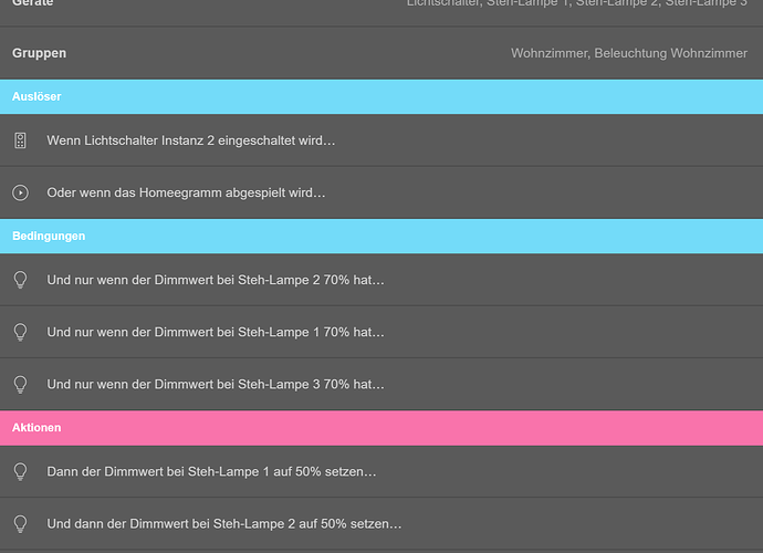

Hauptproblem ist im Moment dass ich z.B. Programme habe die wie folgt aussehen
Trigger: Tastendruck auf Dimmer-Switch->Aktion 3 Hue White in einer Lampe auf Dimmwert 70% setzen
Das Programm wiederholt sich, d.h. Weitere tastendruck Dimmwert auf 50% usw.
Funktioniert beim ersten Tastendruck (Lampen an und auf 70%)
Funktioniert bei zweiten Tastendruck (Lampen auf 50%)
Funktioniert NICHT beim dritten Tastendruck (Soll: Lampen auf 30%. IST: Eine Lape geht auf 30%, die anderen beiden auf 70%)
In Folge funktioeren dann auch die weiteren Programme nicht mehr weil dort als Bedingung natürlich der vorige Dimmwert eingetragen ist.

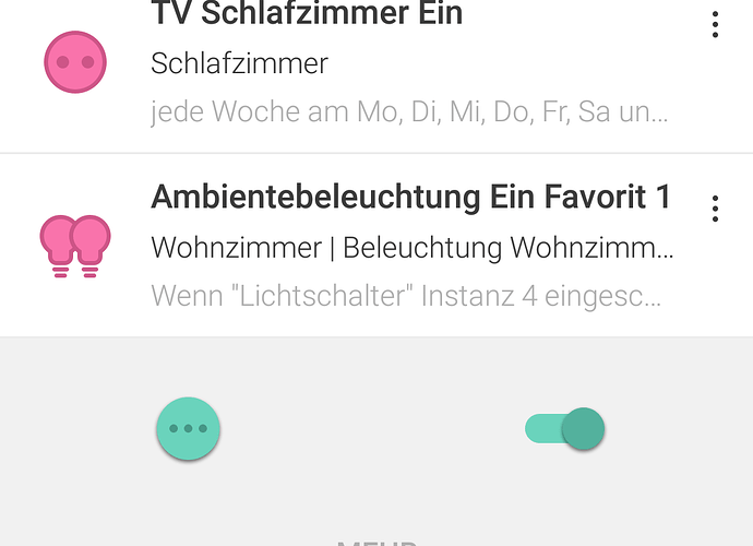

Andere Frage: Mir ist aufgefalken dass bei den beiden Programnen mit dem Lampenproblem anstatt des „Play-Buttons“ die Buttons drei Punkte haben. Wie im Anhang. Was bedeuten diese ?

ich habe die „drei Punkte“ heute gefunden und ich denke, ich weiß jetzt auch, wo Dein Problem liegt. Vielleicht… :wink:
Wir waren länger unterwegs und ich habe von unterwegs über das Handy im Homee meine Leuchten zuhause angeschaltet.
Während/nachdem ich diesen Vorgang gestartet habe, verwandelte sich das „PLAY“ Zeichen in die 3 Punkte !
Die drei Punkte sind also nur dann zu sehen, wenn das Homeegramm gerade abläuft bzw. auf Rückmeldung wartet.
Dies könnte in Deinem Fall auf eine schlechte Funkverbindung hindeuten, da das Signal zu lange braucht, um durch bzw. zurückzukommen.
Soweit meine Theorie dazu…

Ich habe auf den HUE Dimmer Switch mehrere Programme auf einer Taste. Diese sind im Prinzip alle so aufgebaut wie im Bild „Programm“; nur eben jeweils angepasste Dimmwerte.
Davon habe ich eben mehrere Programme; Einschalten und Dimmwert auf 70%, nächster Tastendruck (gleiche Taste) auf 50%, dann auf 30% usw.

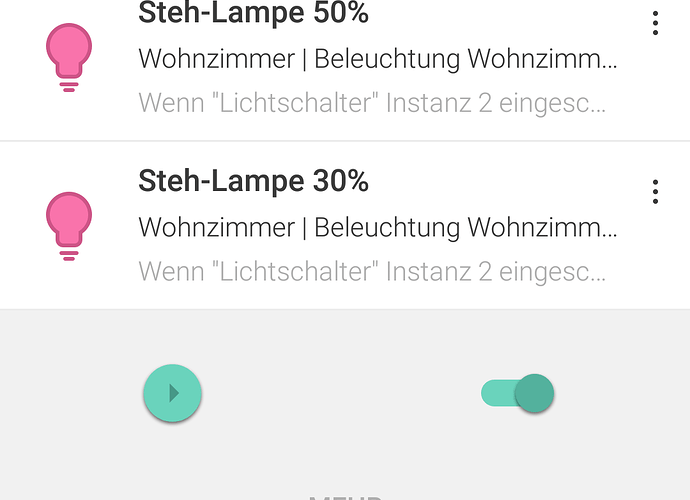

In der App sieht es dann allerdings so aus dass bei einigen der Programme die „Punte“ sind und bei anderen der „Play-Button“; wahllos eben. Wie in den Bildern 1,2,3.
Das ist es was mich etwas grübeln lässt. Doch nur ein „Darstellungsfehler“ in der App ?
Bei einer anderen HUE Lampe hab ich Programme nach dem gleichen Prinzip. Dort ist überall nur der Play-Button.
Die Punkte finde ich nur in Programmen in welchen mehrere HUE Lampen im Programm sind (also doch kein Darstellungsfehler sondern irgendein Problem). Aber, wie geschrieben, techn. (d.h. bei Tastendruck) funktionieren diese.
