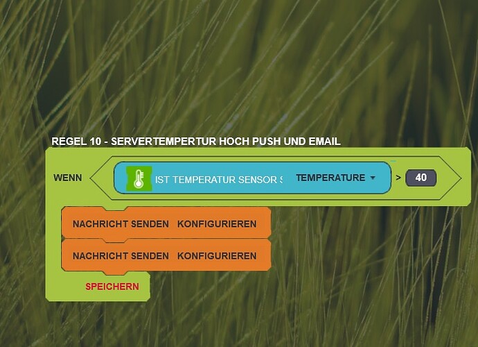

Habe eine regel die mir push und mail schreibt sobald die temperatur über 40°c ist leider bekomm ich wenn die temp darüber ist alle 30 sekunden eine nachricht würde sie aber gerne nur 1mal haben hab schon mit wiederholen 1x usw ausprobiert ich bekomme es nicht hin
danke im vorraus

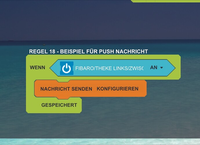

Ich hab mal eine Regel ausprobiert bei der ich wenn der Schalter eingeschaltet wird auch nur eine Nachricht bekomme.
Viel Spaß beim testen

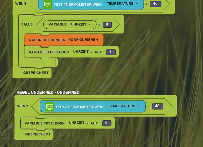

leider bekomm ich immer wenn der temperatursensor den wert an die box schickt eine nachricht also bei 40,2°C, 40,5°C usw alle paar minuten bis ich wieder unter den 40°C bin
Versuche es mal so wie auf dem Bild.
Gruß Maik
Hallo Maik
funktioniert alles super danke für deinen tipp wusst gar nicht für was diese variable ist
Hab damit auch nur etwas rumprobiert, deshalb heißt die bei mir auch Uhrzeit,kann man ja auch etwas passender benennen.
Seht cool Maik!! Danke dir!
