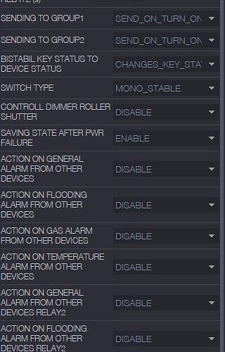

habe diese Konfiguration bei meinem FGS-212.
Je Schaltung mit Taster gesteuert.
Funktioniert soweit super…
Info, siehe Bild…

So wie du es jetzt angeklemmt hast, setze den Parameter 14 „Switch Type“ auf momentary.

diese Parameter sollten dir helfen
Auszug aus dem Manual:
Parameter No. 13 - Assigns bistable key status to the device
status.
Default value: 0
Available configuration parameters:
0 - [On / Off] device changes status on key status change.
1 - Device status depends on key status: ON when the key is ON,
OFF when the key is OFF.
Parameter No. 14 - Switch type connector, you may choose
between momentary and toggle switches.
Default value: 1
Options for changing the parameter:
0 - momentary switch
1 - toggle switch
Den Parameter 14 musst du auf 0 - momentary switch setzen dann klappt es mit Dem Taster :wink:
