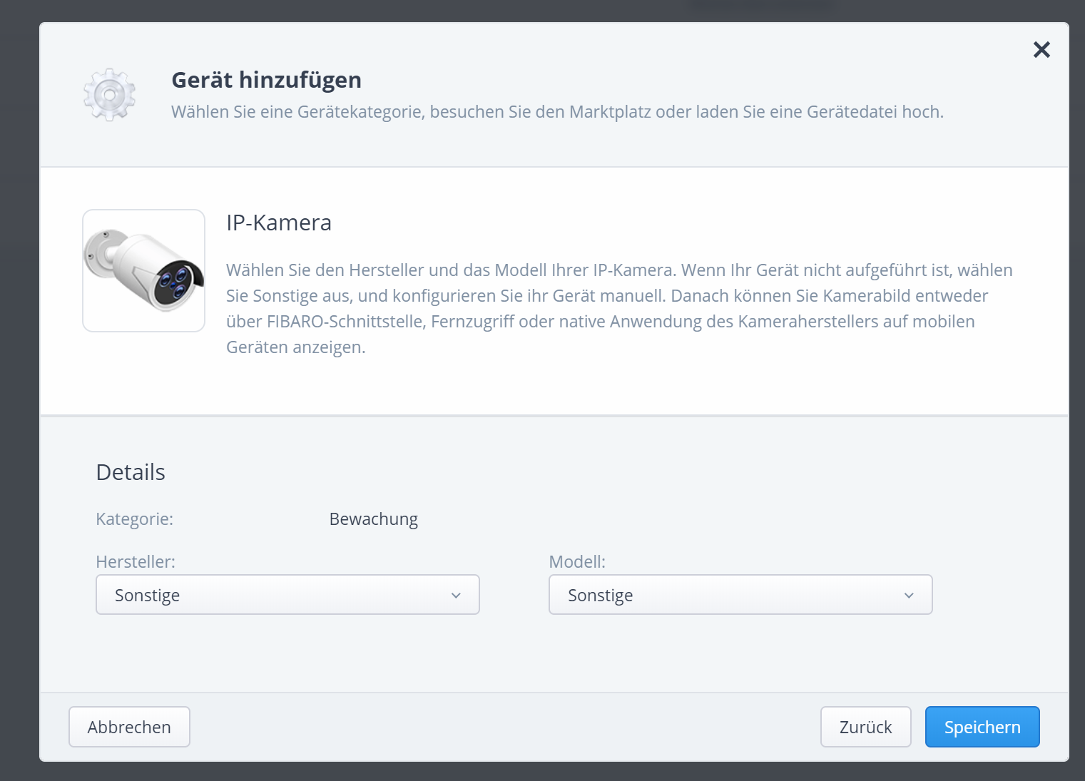

Ich habe eine Reolink RLC-520-5MP an meinem HC3.
Die hier !
https://www.amazon.de/gp/product/B07F3CH6QQ/ref=ppx_od_dt_b_asin_title_s00?ie=UTF8&psc=1
Angeschlossen usw.
Software der Kamera installiert und so weit eingestellt.
(Könnte bei dir ähnlich sein.)
Dann unter Geräte eine IP-Camera zugefügt.
Da mein Modell nicht Aufgeführt war habe ich folgendes eingetragen :
Danach unter Erweiterte die Relevanten Daten der Kamera (habe ich aus den Handbüchern oder der Software der Kamera) eingetragen.
Damit wahr das bei mir erledigt und ich konnte die Kamera benutzen.

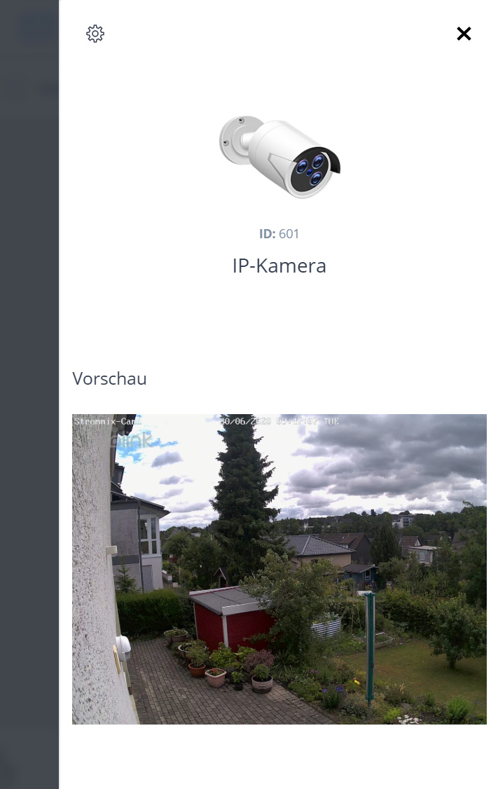

Heute habe ich es endlich geschafft meine Reolink E1 Zoom ins HC 2 zu bringen :grin:
Vielen Dank für den Tipp mit der Kamera.
Wo ich aber jetzt festhänge, ist die Steuerung.
Wo finde ich denn die URL‘s fürs Schwenken und neigen?
Hier ist die Url für den Stream, nur die für die Steuerung sind nicht zu finden
