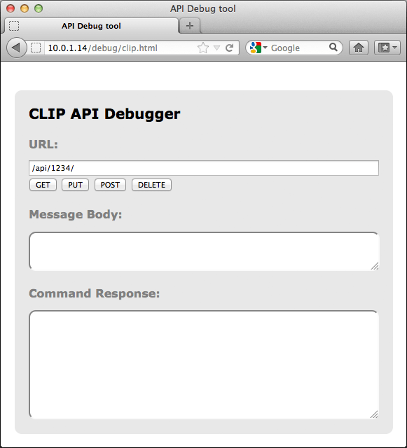

  • hier scheint es aber schon ein Problem zu geben. Ich habe mal parallel mit dem „CLIP API Debugger“ nachgesehen, ob eine Benutzer auf der Hue angelegt wird, kann dort aber erkenne, dass anscheinend kein Benutzer für Fibaro angelegt wird.

mach das mal alles über diesen link
habe mir dann
einen Benutzer angelegt mit folgendem
{„devicetype“:„test user“,„username“:„fibaro“}
Damit wird dann der User „fibaro“ erzeugt. Bevor du auf den Button POST drückst, musst du kurz auf den (physikalischen) Button an der Philips Hue Bridge drücken. Nachdem du nun auf POST gedrückt hast, solltest du eine „success“ Meldung erhalten. Es wird eine lange Kolonne aus Zahlen und Buchstaben erzeugt. Das ist dann dein Benutzername, den ich dann wie folgt bei mir im VD eingefügt habe. Am besten du kopierst dir den Namen gleich, dann gibt es keine Fehler beim abschreiben.

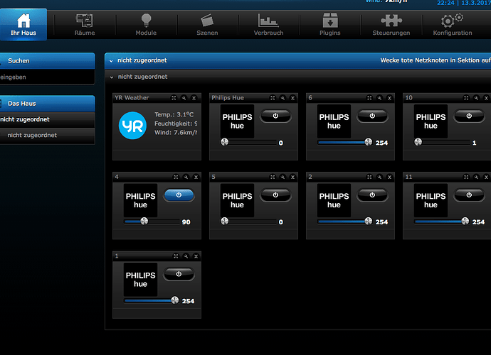

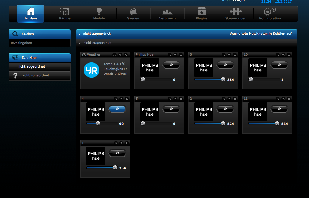

Jetzt hat es endlich geklappt (siehe Anhang).
Es war eigentlich nur eine Kleinigkeit. Ich habe, nachdem ich auf „Create user“ geklickt habe, nocheinmal gespeichert (Disketten-Symbol), also vor dem Suchen der Lampen. Dann eine Minute gewartet und alle Lampen wurden gefunden :-))
Ich hatte zuvor auch Fibaro kontaktiert, die Antwort ließ aber etwas auf sich warten. Durch die Mail wurde mir aber nochmal bestätigt, dass das Speichern nach dem anlegen des Users auf der Hue bzw. vor dem Suchen der Lampen, dass Problem löst.
