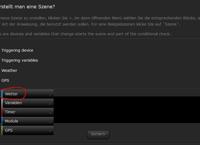

3 Wind
3 WeatherConditionConverted
if (fibaro:getValue(3, "WeatherConditionConverted") ~= "clear" --Wetter <> sonnig
or tonumber(fibaro:getValue(3, "Wind")) > tonumber(28))
then fibaro:call(52, "open"); --Markise einfahren
Ich lasse z.B. die Markise durch die Abfrage von Internet-Wetterdaten automatisch reinfahren, wenn die Sonne weggeht oder der Wind über 28 km/h weht. (ist nur für den Notfall gedacht)
