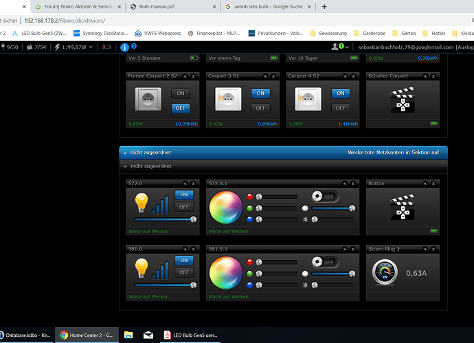

Guten Abend,
hab heute 2 Oomi LED Bulbs erhalten. Sind nach meiner Recherche baugleich zu der Aeotec LED Bulb Gen5. Die Einbindung funktioniert auch einwandfrei (egal ob secure oder non-secure) allerdings haben die Schaltflächen in Fibaro keine Funktion/Auswirkung. Wenn ich auf Lampe ein/aus oder den Dimm-Slider benutze ändert sich nichts, die Lampe bleibt immer an und in gleicher Helligkeit. Auch eine Eingabe an der Farbpalette hat keine Auswirkungen. Hab auch schon mehrmal in- un exkludiert.
Hat jemand diese Lampen im Einsatz und kann mir weiterhelfen warum die bei mir nicht funktionieren?
