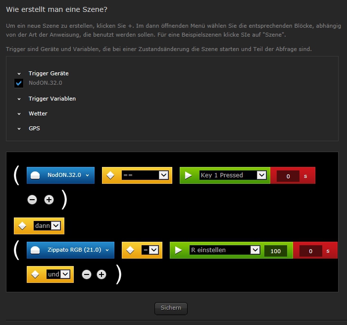

Danach habe ich versucht herauszufinden, wie man das Teil konfiguriert, das geht offenbar nur über Szenen!

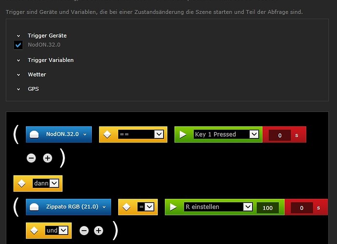

Naqchdem ich die Szene (siehe Anhang) eingerichtet hate, wollte ich auch noch einen Vorgang für „ausschalten“ definieren.
Leider ist das Modul in der Selektion verschwunden, sobald ich die „und“ Befehle definieren will.
Mach ich einen Fehler ??
