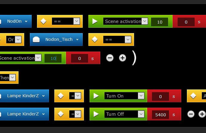

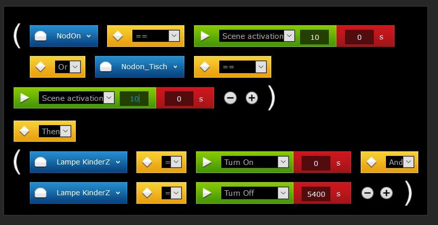

Habe mir einen zweiten Schalter zugelegt und per LUA Block Szene das Script erweitert.
Beide sollen eine Lampe einschalten und nach 1,5h wieder aus. Funktioniert auch mit einem Schalter 1a.
(Scene siehe Bild im Anhang … )
Aktuell mit zwei schaltet sich die Lampe aber ein und sofort wieder aus …Ab und zu funktioniert es aber mit Switch A und dann habe ich das selbige Problem an Switch B.
Das Problem wandert also ^^
Hat da wer eine Idee oder einen Tipp?
Danke vorab …

Warum es mit einem Schalter und den beiden Szenen funktioniert, wundert mich etwas.
Die zwei Szenen überlagern sich.
Wenn Du um 10:00 die Szene startest, geht planmäßig um 11:30 das Licht aus.
Wenn Du nun um 11:00 Uhr das Licht manuell ausmachst und um 11:29 wieder manuell anmachst, beginnen die 1,5 Stunden neu zu laufen.
Die ersten 1,5 Stunden laufen auch noch.
Das Licht geht um 11:30 (gefühlt nach einer Minute) wieder aus.
