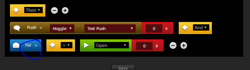

Hier ein Screenshot…
4.080
Die Klammern beeinflussen das nicht.
Was passiert, wenn Du bei „Steckdose (Whg)“ rechts in dem blauen Feld auf den kleinen Pfeil klickst? Nichts?
Nichts… bis auf das die Karteireiterüberschrift von „Erweitert“ auf „Allgemein“ geändert wird. Der sonstige Bildschirminhalt bleibt gleich.

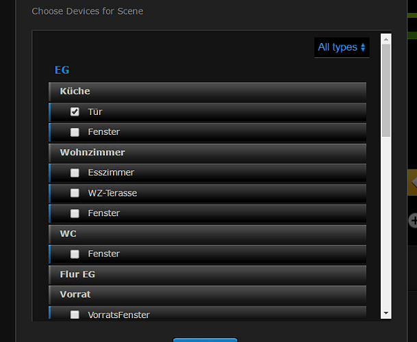

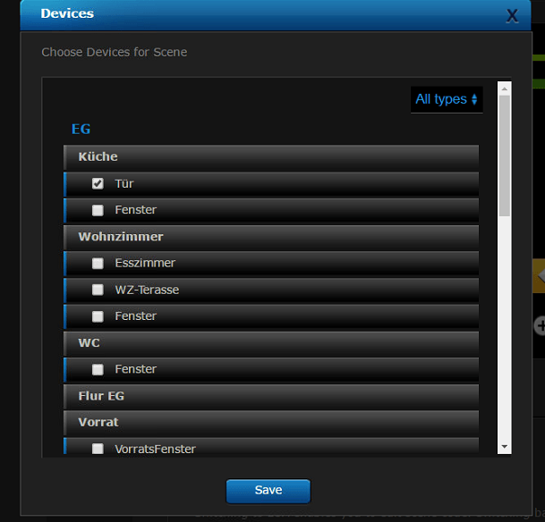

Und bei Klick auf den weißen Pfeil neben „Fenster“ passiert auch nichts?
Doch, da kommt eine Liste…
Da könnte man also gruppieren.
Komisch, dass es nicht bei dem anderen Feld geht.
