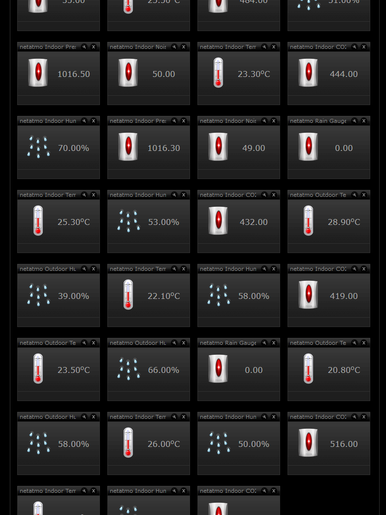

vielleicht täusche ich mich auch, hier mal die importierten module - siehe anhang.
ich habe folgende geräte:
  • eine Basis
  • ein aussenmodul
  • ein regensensor
  • ein windmesser
  • zwei innenmodule
also im ganzen 6 Geräte…
jetzt weiß ich woran es liegt… dieses plugin zieht auch alle daten der „befreudeten/verknüpften“ konten aus netatmo… da ich in meinem account 2 „freunde“ mit eigenen stationen habe, werden die mir auch importiert…
