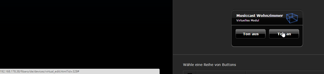

beide button haben die gleiche id? siehe bild… also ID = 328?
wie kann/muss nun das virtuelle drücken in deinem script aussehen?
danke nochmal!
Das ist nicht die ID des Buttons, sondern des VDs…
