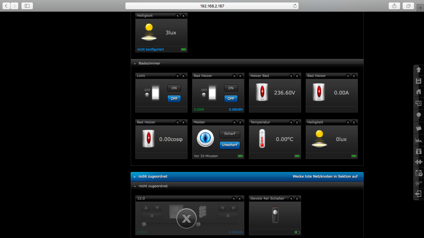

hat jemand eine Idee warum mein Motion Sensor die Temperatur nicht anzeigt? Die Helligkeit auch nicht.
Die anderen Sensoren Funktionen ohne Probleme, kann es sein das etwas nicht richtig Inkludiert wurde?
Das ist einer der neuen Sensoren, kann Ihn aber auch zu Amazon zurück schicken, das ist nicht das Problem falls es ein Defekt sein sollte.
Hier ein paar Bilder im Anhang.

ich habe den Sensor mal gelöscht und neu eingefügt, jetzt hat er eine neue ID aber nun garkeine Temperatur anzeige mehr.
Sensor 74
Ich bin am verzweifeln… :frowning:

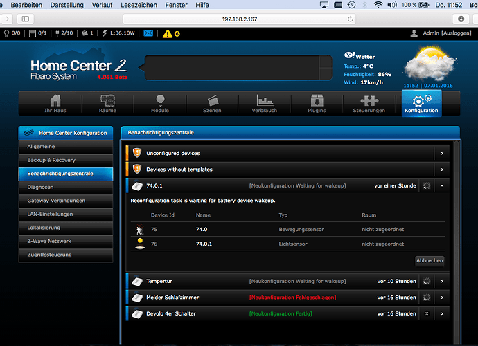

Versuche Motion Senor über den Reiter „Erweitert“ mit dem Botton „Auf Standartwerte konfigurieren“ neu zu konfigurieren. Das hat bei mir dann meistens geholfen.
Wenn ich das versuche, dann passiert das…
Mache ich was falsch? Ich drücke zum aufwecken 3 mal die kleine taste im inneren vom Sensor, ist das richtig?
Im Prinzip ja: Taste schnell mehrmals drücken.
Die HC2 sollte nicht mehr als 1,5 Meter vom Sensor entfernt sein.
Dann sollte der Sensor blau leuchten und sich konfigurieren.
Das kann man dann mit verfolgen im schwarzen Anzeigebereich in der Console oben im Browser Fenster.
