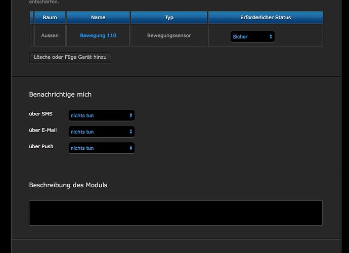

Wie kann man eigentlich die Firmware updaten?
Über die erweiterten Einstellungen des MotionSensors.
Da gibt es unter den Erweiterten Einstellungen einen Button.
Der MS muss aber in HC-Nähe dazu sein
Ich habe ein Zipatile.
Ich finde es zwar da unter erweiterten Einstellungen aber da kann ich nichts anstellen.
Wäre interessant zu wissen wie man da alle devices updatet.
Gar nicht. Da musst du dich an den Support von Zipato wenden, wann diese eine solche Möglichkeit liefern.
Wie soll der Button denn heißen? Ich finde da nichts.
Und wo bekommt man die Firmware her?
Den Update Button findest du unter Module---->dein MS---->Erweitert---->runter scrollen bis zum Update Button.
Ah, ja…
Ihr redet vom Fibaro Home Center…
Ich nutze ja Vera als Controller…
Und da finde ich nix…
