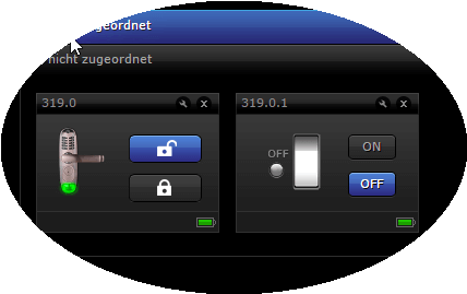

so, habe die neue Beta installiert… siehe anhang.
möchte ich nun das modul bearbeiten kommt ein „403“… bei euch auch? liegt es an der beta?
mach mal ein Browser refresh bzw. lösche den cache.
das war die lösung :wink:

Das Zipato hat jetzt auch zwei ID’s - warum?
Gruß MA
Die LED/der Pieper kann angesprochen werden. Macht aber kein Sinn, wird aber wahrscheinlich durch das Template so sein.
