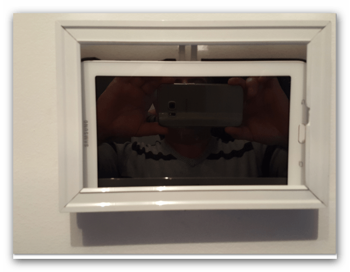

Meine Wand Monitor

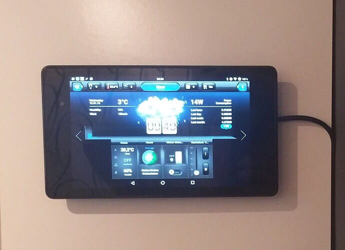

habe meine Halterung an einem Schrank erstmal angebaut.
Das Gerät ist ein Nexus7(2013) der Vorteil ist QI laden.

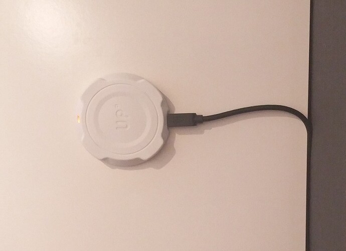

Gehalten wird es durch einen Magneten der am Nexus angebracht ist und einer Ladestation die Fest am Schrank angebaut ist.
Wenn die nächste Renovierung ist ,werde ich die Ladestation unter der Tapete verschwinden lassen, so das wenn das Nexus weggenommen wird nichts mehr zu sehen ist.

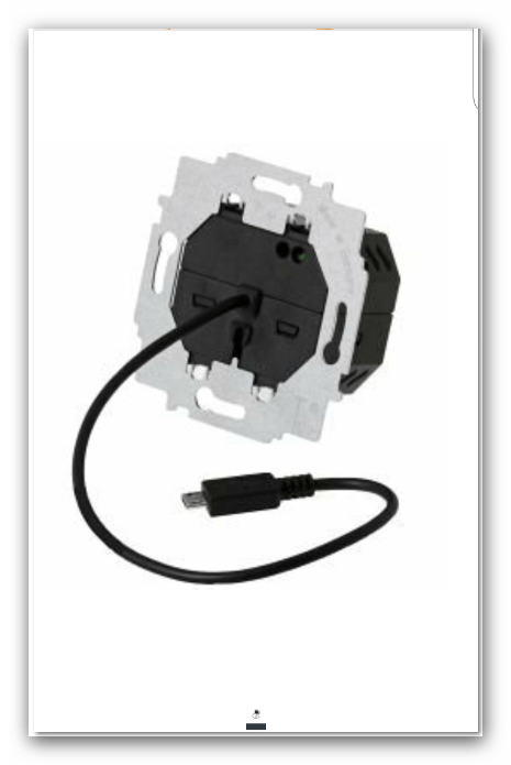

Links zur Station
Ladestation
Magnet für die Station
