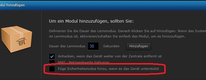

Werde das gerne ausprobieren, gehe allerdings davon aus, dass ich den POPP nochmal einbinden muss, da ich ihn nicht bewußt „secure“ eingebunden hab.
Ich gehe davon aus, dass es reicht den Popp nochmal zu includieren udnd abei an der Fibaro diese Option zu aktiviren (siehe Anhang).
Stimmt das?

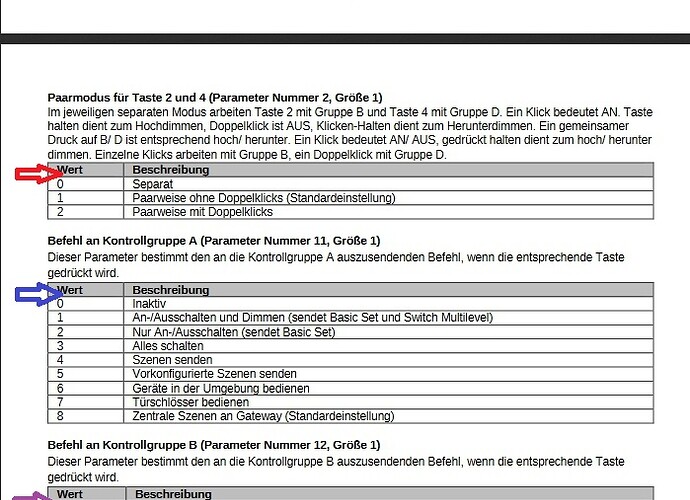

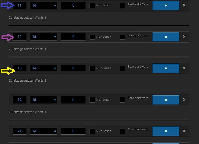

Habe dazu die Parameter aus der Anleitung in die HC2 eingetragen
Könnt ihr mir nur kurz ein OK geben dass ich das richtig verstanden hab?
Unten 2 screenshots …
Sorry falls ich manchmal blöd frage, aber ich habe noch KEINE Erfahrung mit solchen „Erweiterungen“!
Ich hoffe das nervt nicht :wink:

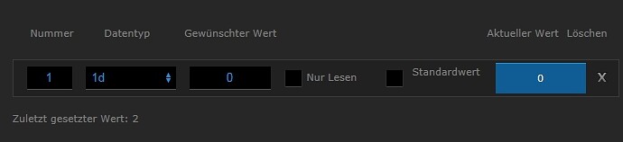

Meine HC2 hat beim Parameter Eintragen und Werte setzen immer wieder probleme mit dem Speichern!
Ich trage einen Wert ein, drücke den Speichern Knopf und nachher ist alles so wie vorher ;-(
AB und zu steht dann „zulestzt gesetzter Wert:2“ also der von mir gesetzte Wert darunter, aber im Feld ist der alte drinnen (siehe Anhang)
Manchmal klappt es dann doch aber ich verstehe die Logik dahinter nicht wirklich!
Gibts da irgendeine Vorgehensweise die ich noch nicht verstanden hab!?
Hab es trotz oben genannter Anfängerprobleme geschafft alle Parameter zu konfigurieren:
1=2
2=2
4=0
8=0
11 bis 14=1
21=1
22=0
25=0
30=1
Seither reagiert der Schalter auf garnichts mehr.
Irgendwie bin ich (noch) zu blöd diese Szenensteuerung zu verstehen, ich glaube ich werd den taster wieder so einbinden wie er vorher war, da konnte ich wenigstens 4 Geräte mit den 4 Tasten steuern…

bezüglich der Speicherprobleme der Parameter:
Wenn Du auf Speichern gedrückt hast, siehst Du ganz oben ja im Panel, welche (neuen) Werte übertragen werden sollen.
Wenn Du dann einen Refresh Deiner Browserseite machst, siehst Du auch die Einträge bei dem Parametern.
Batteriebetriebene Module müssen jetzt noch aufgeweckt werden (oder werden später automatisch geweckt) und dann hat das Modul den neuen Wert (erkennbar am „zuletzt gesetzter Wert: xx“).
Das kann man dann wieder per Refresh der Seite prüfen.
Das heißt wenn ich einen Wert ändere und dann speichere und anschliessend NICHT nach einem Browser Refresh
„zulestzt gesetzter Wert:2“ dort steht, dann hats nicht funktioniert.
Hab ich das Richtig?
Dann werd ich mal einen anderen Browser probieren, vielleicht hat es mit dem Chache zu tun!?
