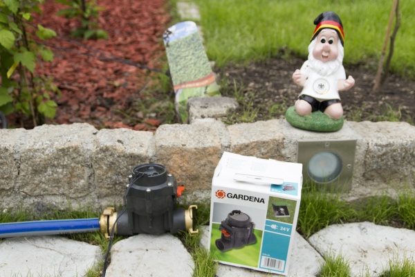

Ich hab mal noch eine Frage bzw. bitte. Da nun bald Sommer wird und die Bewässerung des Rasen beginnt, wollte ich mal Fragen ob du oder jemand der auch so gut programmieren kann, eine Scene schreibt wo man früh und abend bewässern kann, verschiedene Schalter (Bewässerungszonen) hat und wenn man auf die Terrasse kommt, dort in der Nähe die Bewässerung ausschaltet wird. Und vielleicht noch das Wetter einfliesen lassen kann, damit wenn es regnet es nicht bewässert wird.
Es wäre es super und gerne bin ich der Tester für alle Szene und helfe mit. Ich denke das wird viele Interessieren und ich glaube diese Szene gibt es noch nicht.
schau dir mal folgenden Artikel an, damit kannst du das meiste umsetzen. Lediglich die Abschaltung bei Bewegung müsste seperat realisiert werden.
