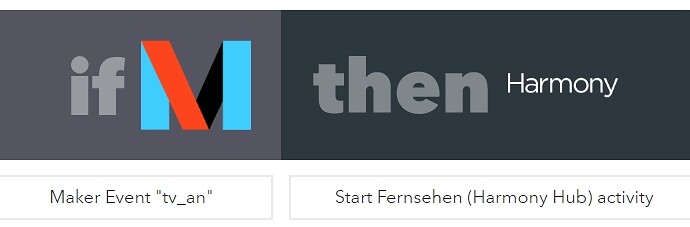

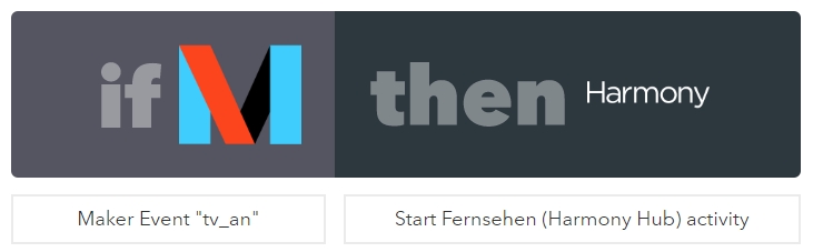

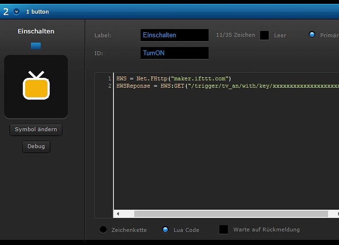

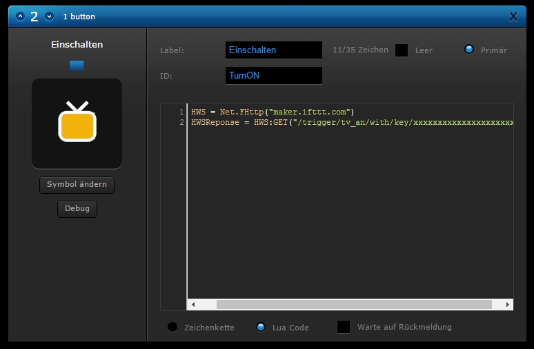

Ich hab das ganze jetzt bei mir mit einem Virtuellen Modul, IFTTT und dem Siio Beitrag IFTTT für Fibaro HC2 – so gehts – Dein Smart Home Blog gelöst.
Funktioniert einwandfrei und man ist nicht mehr vom Fibaro Plugin abhängig :slight_smile:
