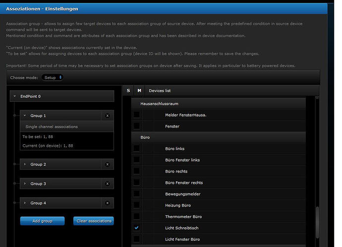

@kroeatschge: Danke, habe ich mal probiert, klappt nicht. Settings siehe Bild anbei.
Das mit den Assoziation noch nicht verstanden. Was bedeuten Group 1,2,3 usw… Ich weiß nur, hier kann ein „Modul“ ein anderes direkt seteuern… Mehr nicht. Daher weiß ich auch nicht, warum das nicht klappt.
Also, was ich gemacht habe.
  1. Assoziation gesetzt wie im Bild, Melder aufgeweckt
  2. Die Szene läuft parallel
  3. Über die Assoziation den Dimmer „Licht Schreibtisch“ angesteuert, über die Szene den Dimmer „Licht Fenster“.
    So, kommt einer in de Raum, geht Licht Fenster (Szene) an, Licht Schreibitsch (Assoziation) nicht. Warum nicht?
So wie ich das sehe hast du diesen Motion Sensor.
https://www.cd-jackson.com/zwave_device_uploads/401/Manual-for-Motion-sensor-PIR-Zwave-Neo.pdf
Auf Seite 8 steht dass er 2 Assoziationsgruppen unterstützt.
Gruppe 2 kommuniziert mit der Zentrale, sollte also auf 1 stehen.
Gruppe 1 kommuniziert direkt mit einem anderen Zwave Gerät. Ich nehme an dass 88 dein Licht Schreibtisch ist. Somit sollte hier nur die 88 markiert sein. Die 1 = Zentrale kannst du abwählen.
Auf Seite 11 wird der Parameter 2 erwähnt, damit kannst du direkt die anschalte Dauer einstellen ohne das an der Lampe einstellen zu müssen.
In Parameter 3 wird bestimmt welcher Wert an das assoziierte Gerät geschickt wird. Versuch da mal 255.
Damit sollte alles klappen.
Gruß Kro
danke, klappt
