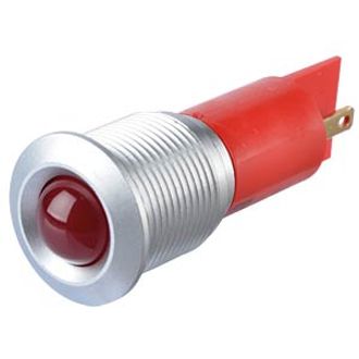

LED

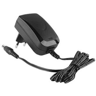

Netzteil
Etwas Bastelgeschick und Sachverstand sind aber schon nötig sonst hilft sicherlich ein Freundin oder ein Freund.

Hallo Frank! du bist für mich schon eine unersetzbare Kraft geworden :+1: Habe gleich mal einen provisorischen Test gemacht und mein Herz lacht, funktioniert. Nun noch in eine Szene einbinden, 1000dank!!
