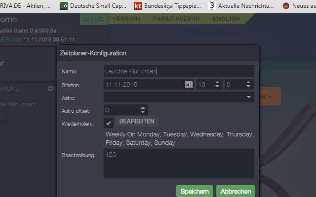

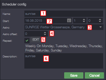

Vielen Dank für die schnelle Hilfe, ich glaube jetzt läuft der Stecker stabil. Nochmal zurück zur Regel, so hatte ich mir das schon gedacht. Danke auch für den Link Helle. Aber wo stelle ich jetzt die Zeit genau ein? Ich dachte hinter den beiden Felder mit dem Datum, aber das klappt nicht…
schau dir das Bild an
Und unter 2 trägst du die Zeit ein.
Denk daran nach jeder Änderung wieder die Box zu syncen.

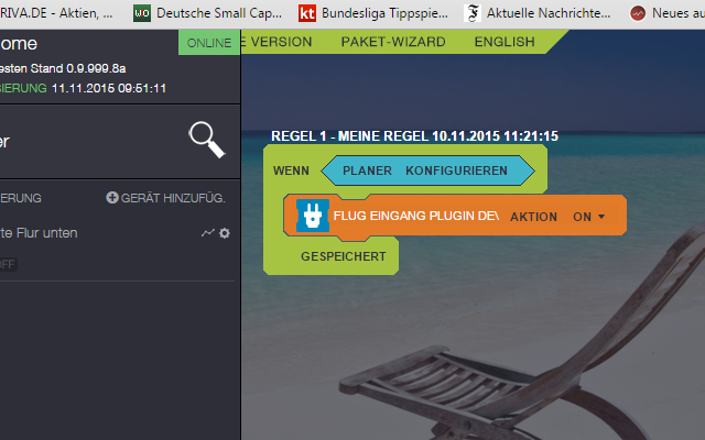

Kein Ahnung warum meine Regel nicht funktioniert. Vllt. kann mir da jemand helfen… im Anhang die Screenshots.
Sollte eigentlich tun…
Danach ge-synct?
Wenn ja, Regel löschen und einfach nochmal neu bauen…ist ja nicht so komplex…
Ja synchronisiert habe ich. Ich habe die Regel quasi identisch mit dem Auslösezeitpunkt Sunset gebaut und da funzt es. Merkwürdig…
lösch die Regel und bau sie einfach nochmal.

Ich habe mal eine Test-Regel erstellt und mir ist aufgefallen das der Planer nicht ganz korrekt arbeitet.
In der Regel schaltet der Planer einfach einen Schalter.
1.Wenn ich den Planer so einstelle das er nur einmal schaltet ohne Wiederholung, dann passiert gar nichts.
2.Wenn ich den Planer mit Wiederholung einstelle, dann wird der Schalter erst bei der ersten Wiederholung geschaltet.
Gruß Maik
