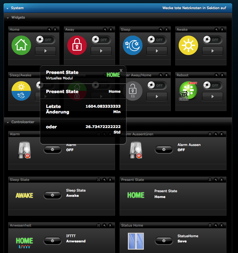

ich möchte gerne die letzte Änderung von Variablen ausgeben.
Hier am Beispiel PresentState: Dazu habe ich folgenden Code in ein virtuelles Modul eingebaut.
local modificationTime = fibaro:getGlobalModificationTime('PresentState')
local time = ((os.time() - modificationTime)/60)/60
fibaro:call(selfId, "setProperty", "ui.Log.value", (''..time..' Std') )

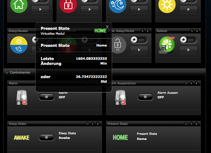

Die Zeit wird auch schon korrekt ausgegeben.
Allerdings möchte ich die ausgegebenen Werte auf 2 Stellen hinter dem Komma kürzen.
Wer kann mir helfen?
Vielen Dank für Eure Hilfe!
Markus

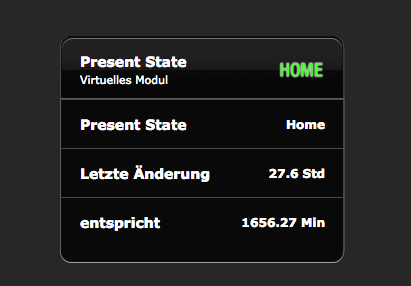

ich habe die Lösung selbst gefunden …
trotzdem DANKE!
Hier meine Lösung:
local timem = ((os.time() - modificationTime)/60)
local timemR = tonumber(string.format("%.2f", timem))
fibaro:call(selfId, "setProperty", "ui.LogM.value", (''..timemR..' Min') )
