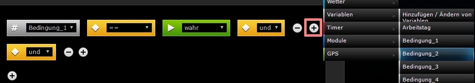

  • Grafischer Bau der Bedingung_1
  • [Bild 1] Da Bedingung_2 innerhalb des ersten Klammer-Paares steht, müssen wir das runde Plus für die UND-Verknüpfung wählen. Jetzt haben wir zwar auch ein gelbes grafisches UND, aber nicht am Anfang einer neuen Zeile; das macht offensichtlich den Unterschied
