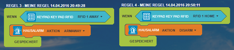

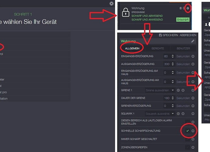

du brauchst eine alarm pro partition und es muss die schnelle scharfschaltung aktiviert sein. eigentlich brauchst du da auch keine regel für, das kann man direkt in der alarm partition als benutzer einstellen. ich schau das ich dir mal ein paar screens mache, wenn ich zu hause bin… hab grad uni :confused:
so, kleine fotoanleitung…
Hallo Nobody,
erst einmal danke für die Unterstützung.
Habe alles exakt so gemacht, wie du es beschrieben hast.
Ein Schalten auf dem RFID-Pad bewirkt mal rein gar nichts! Der Alarm wird nicht scharf geschaltet!

hm, das ist seltsam…

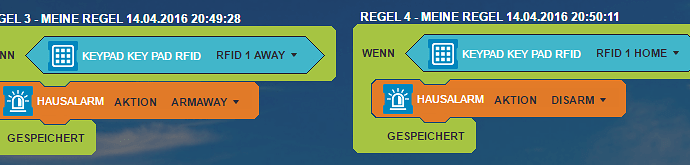

nimm doch mal deine regel von oben und ersetze das „hausalarm arm/disarm“ gegen „lampe an/aus“. so hast du direkt eine visuelle reaktion, ob sich was tut.
…hab ich probiert.
auch das Licht schaltet nicht.
Also ist entweder das keypad defekt oder die zipabox nimmt den Schaltbefehl nicht an. :frowning:

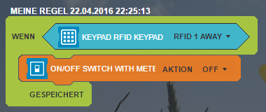

Dann habe ich eine kleine Regel mit dem Keypad und einer Schaltsteckdose erstellt.

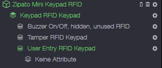

Dabei habe ich festgestellt,dass ich nach dem anlernen des Keypad unter „user entry“ steht „keine Attribute“
Beim erstellen der Regel mit dem Keypad standen mir die Attribute erst nicht zur Verfügung. Erst nach einigen Minuten und zwei Synchronisationen standen plötzlich die Attribute „RFID away, RFID home“ zur Auswahl.
Funktionieren tut das Ganze leider trotzdem nicht! Das Keypad schaltet nichts!
Ist das normal? Stehen Euch die Attribute des Keypad sofort zur Verfügung?
Wenn nein,sollte das ein Hinweis auf einen Softwaredefekt der Box sein?
Danke für Eure Unterstützung!
sieht bei mir genauso aus, da gibt es keine attribute. wenn man hinter dem user entry auf das kleine rädchen klickt kann man unter konfiguration die slots belegen, aber das hast du ja gemacht…

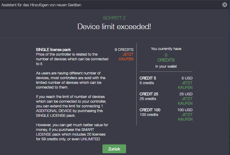

Ganz toll! Jetzt habe ich die alte Box abgemeldet, die neue Box angemeldet und bekomme direkt beim Anmelden des ersten Gerätes eine Aufforderung, mir Credits zu kaufen. (Siehe Anhang)
Sonst geht man gar nichts !!!
Ich habe den Hals langsam gestrichen voll!
Hat jemand eine Idee, wie ich nun weitermachen kann, ohne Credits zu kaufen?

Ok, zu früh gelästert!
Der Ticketservice hat doch das Gerät freigeschaltet. Sorry Zipato!
