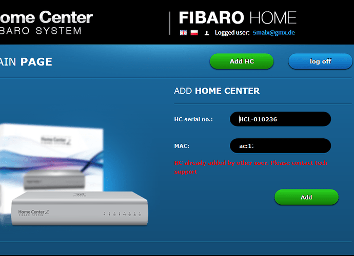

Remote Zugriff geht nicht, bekomme diese Meldung –> HC already added by other user. Please contact tech support

Wenn du das HC bereits bei home.fibaro.com registriert hast, dann musst es da entfernen und zu http://id.cloud.fibaro.com hinzufügen.
In order to solve this issue, read our tutorial or follow the steps below: 1) Log in to the Remote Access (home.fibaro.com) using your current username and password (via Try logging in with your old USER NAME link). 2) Remove the HC gateway assigned to this account (if you are not nearby the device, log in to the interface and write down the Serial number and MAC address). 3) Log in to your FIBARO ID (https://id.cloud.fibaro.com), select Services and click More in Remote Access panel. 4) Click Log in in the opened website, then Add HC, fill in the Serial number and MAC, and click Add.
OK, alles nochmal geprüft und es war die „alte“ Anmeldung die mich blockiert hat. Warum auch immer°°
Also Remote Service geht nun. Aber der Zugriff über die App noch nicht.
Geduld ist der Schlüssel, Zugriff funktionierte und als ich nochmal zugreifen wollte, das selbe Problem! Also nochmal in die „alte“ Einstellung und dort mein HCL freigegeben. Dann in Fibaro ID neu angemeldet. Nun geht es auch wieder aus dem Mobil Netz.
