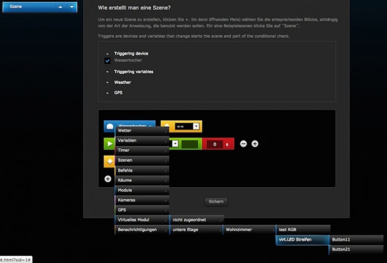

wie Boomx sagte, kannst Du hinter dem WENN VD-Buttons in der Blockszene setzen/auswählen.

Erstell Dir doch einen Button und der „drückt“ alle anderen.

Schau mal hier:
