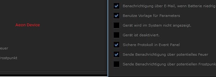

hast Du mal geprüft, ob bei den betroffenen Modulen unter Erweitert de Haken bei „Save logs to Event Pane“ noch aktiv ist?
Hi Hoggle,
tatsächlich der Haken war da nicht mehr drin. Aber wieso ist nach dem Update der Haken bei allen „Nicht-Fibaro“ Geräten dieser draußen? Seltsam, aber vielen Dank. Habe jetzt mal den Haken überall wieder reingemacht und schaue später nach ob er aufzeichnet.
