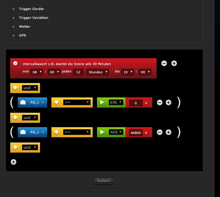

hat jemand eine Idee warum aus dieser Blockscene kein Lua-Script erstellt wird?
Nach dem Sichern und Umwandeln wird nur eine leere Scene mit den Standardheader erstellt.

Das ist so noch keine komplette Szene, da Du nur UND für die Bedingung genutzt hast.
Schließe das mal mit einem DANN ab.
Dank dir Hoggle. Das war es. Einfach ein DANN, es muss nicht mal ein Block danach definiert sein und schon funktioniert es.
