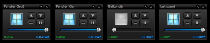

Hallo in der Runde,
ich habe mich vor kurzem für Z-Wave und Figaro entschieden.
Nun habe ich 4 Rolloshutter verbaut.
Diese funktionieren mit dem Schalter so weit recht gut. Schalter > hoch, Rollo fährt hoch… Schalter > runter, Rollo fährt runter.
Leider stellt aber der HC2 diese Funktion falsch dar.
Die Polarität ist umgekehrt. Spricht: Rollo ist offen, HC2 stellt ihn aber als geschlossen dar (Befehl: geschlossen).
Rollo ist geschlossen, HC2 sagt aber offen (Befehl: offen)
Nun meine fragen:
Lasst sich dieses Problem in der HC2 ändern? Eine neue Kalibrierung brachte keine Abhilfe.
Du kannst den Fibaro Rollershutter auch im Rolladenkasten anschließen - so habe ich es gemacht. Funktioniert genauso gut und einfach und man hat i.d.R. etwas mehr Platz…
Sicher hast du bei dir die Eingänge des Schalters S1 + S2 einfach vertauscht. Einfach tauschen und dann funktionert es.
also…Ihr wollt mir damit sagen, dass es keine Möglichkeit gibt die Polarität Softwareseitig in der HC2 zu ändern - Wohl nur mechanisch.
Ok ich habe nun den 5. Relais in der Küche eingebaut und siehe da. alles i.o.
Werde mich morgen mal wieder am Wohnzimmer ran machen. Mal gucken was passiert.
