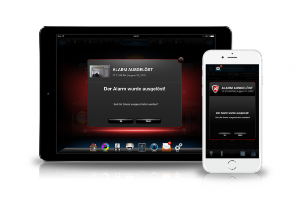

ich wollte heute meine Push Nachrichten durch PoPups ergänzen. Das funktioniert auch soweit wie gewünsch, nur wie lösche ich diese Meldungen wieder?
Wischen, länger halten, mit mehreren Fingern hat alles nichts gebracht.

Nutzt Du in dem Popup einen Button?
zB
 buttons = {
 { caption = 'Ja', sceneId = 0 },
 { caption = 'Nein', sceneId = 0 }
hatte/habe das gleiche Problem - das Verhalten tritt bei mir nur dann auf, wenn ich mit einem ‚normalen‘ User am iPhone/iPad angemeldet bin.
Sobald ich mich mit dem Admin-Account verbinde funktioniert alles und die Notifications werden als gelesen markiert.
Ist zwar ziemlich unschön, aber die einzige Lösung, die ich bisher gefunden habe.

Mir ist allerdings aufgefallen, aus einer Notification heraus über die Buttons Szenen nur ausgelöst werden, wenn man über die App als Admin angemeldet ist.
Arno
konntet Ihr das Problem mit dem Löschen der Notifications lösen?
Habe jetzt das gleiche Problem, das die „Pop ups“ nur als gelesen markiert werden, wenn ich mit dem Admin Benutzer angemeldet bin.
