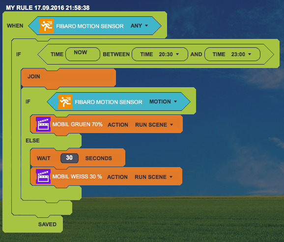

ich komme leider gerade nicht weiter und bräuchte eure Hilfe.
habe 2 Probleme mit meinen Philips HUE.

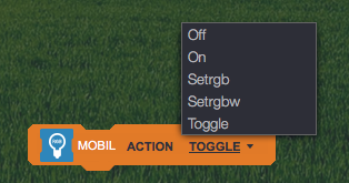

1.Kann ich bei den Settings nicht den Wert gotovalue auswählen.
>muss momentan alles über Szenen regeln.
2.gibt es eine Möglichkeit den letzten Wert einer Lampe zu speichern und dann später wieder einzustellen?
>möchte bei einer Bewegung im Wohnzimmer, dass die Lampe heller wird und wenn dann keine Bewegung mehr ist die alte Einstellung wieder haben.
siehe Anhänge
MfG Trouble
  1. Nimm mal den „einstellen auf“ Block und nicht „aktion“.

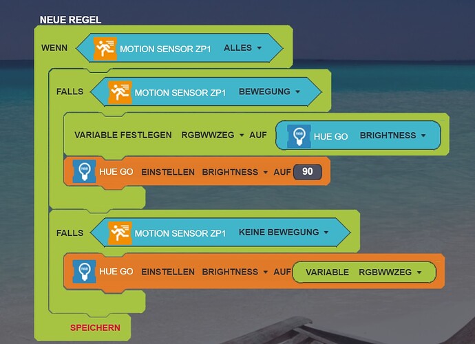

  2. Normal sollten die letzten Werte, Farbe und Helligkeit, sich nicht verändern wenn du die Lampe nur ein/aus schaltest.
    Wenn du jetzt die Helligkeit veränderst und dann wieder auf den letzten Wert setzen willst wirst du das über einen virtuellen Meter oder eine
    Variable machen müssen.
    Also: Wenn Bewegung, meter auf Helligkeit der Lampe setzen und dann die Helligkeit erhöhen.
    Wenn keine Bewegung, Helligkeit Lampe auf Wert virtuellen Meter stellen.
Gruß Maik
Hallo Maik,
danke für deine Infos, hat wunderbar geklappt.
Vielen Dank für deine Hilfe.
