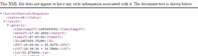

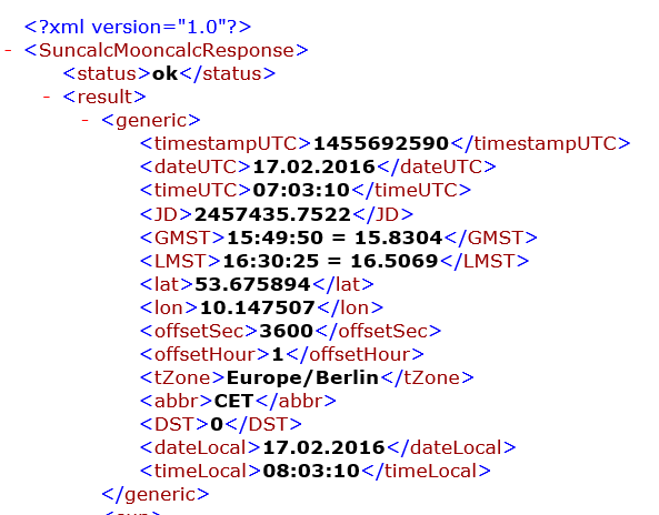

das sieht im IE bzw Chrome wie folgt aus:
Das sieht zumindest strukturiert aus.
Aber wie kann ich das nutzen?
Passen die Daten nicht in eine Tabelle oä?
