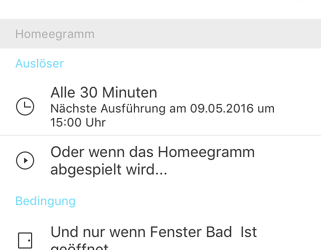

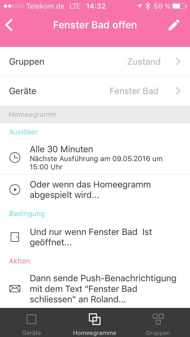

Ich hab das jetzt mal so geändert: Ich löse die Mitteilung jetzt halbstündlich aus, mit der Bedingung „Fenster offen“. Wenn man dann zwischenzeitlich schließt kommt nix. Ist zwar auch nicht optimal, aber hab immer volle und halbe Stunde genommen, dann sieht man ja wie lange offen war. Ist ja nur zum Lüften, weil ich das schließen immer vergesse. :wink:
Wo ein Wille, da auch ein Weg :wink:
Kannst Du mal das Homeegramm dazu posten?

Screenshot vom Homeegramm
Ups, danke! Diesen Auslöser über das Zeitintervall hatte ich völlig übersehen, da ich ihn bisher nie genutzt habe. :wink:
