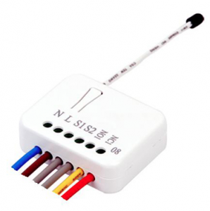

ich bin kurz davor mir das Homee-System zuzulegen. Ich konnte nur noch nicht herausfinden, ob es aktuell möglich ist, einen Fibaro Unterputz Switch anhand einer vergebenen Temperatur vom Fibaro Motion Sensor an bzw. aus zu schalten.
Ich möchte so das Wandthermostat der Fußbodenheizung ersetzen. Kann mir vielleicht jemand sagen, ob dies aktuell mit den Homeegrammen möglich ist?

@Helle: Danke für den Hinweis. Es ist mir bekannt, dass die Fußbodenheizung träge reagiert. Aber das Wandthermostat funktioniert ja auch nach dem Prinzip an oder aus beim unter/überschreiten der eingestellten Temperatur. Somit sollte dies auch mit einem Relais und dem Motion Sensor der die Temperatur misst funktionieren. Stand so zumindest im Netz.

ich verstehe nicht ganz warum du das Unterputz Relais verbauen möchtest.
Wenn du deine Fussbodenheizung steuern möchtest, und ja das geht mit der Zipabox(Werde ich nocht mit einem Heizkörper testen), sollten eigentlich folgende Artikel reichen:
http://control-your-home.de/heizungsthermostat-stellaz
und
http://control-your-home.de/fibaro-motion-sensor
Der Sensor sagt die genau wie kalt/warm es im Raum ist, und danach kann die Zipabox das Thermostat einstellen. Eigentlich ziemlich einfach und ohne grossen Aufwand.

die Stellmotoren kannte ich noch gar nicht. Danke für den Hinweis! Ich bin davon ausgegangen, dass ich die bestehenden Stellmotoren mit einem Relais ansteuere. Ich werde mir mal doch die Zipabox genauer anschauen und mich dann entscheiden. Bin mal gespannt was Homeeneuling schreibt. Deinen Blog finde ich aber super und bin neugierig, was du sonst noch alles so über die Zipabox schreibst.

Der Elekterische hat mir die Unterputzschalter eingebaut, ging auch ganz gut. Aber Heizungssteuerung mit dem Fibaro Multisensor oder dem AEON Multisensor
geht nicht, weil Batteriebetrieben. Wenn man sie soweit bekommt das sie das machen was sie sollen nervt es weil sie nur an/aus kennen. Homee kann noch nix „dazwischen“.

Hab Homee gegen eine Fibaro HCL getauscht bei Cyberport. Und siehe da, so viel Einstellungen wie Du da machen kannst alleine für 1 Aktor. Wahnsinn.

Und die Danfoss Stellaz ist wirklich die einfachere Lösung bei FBH @Macabros.
