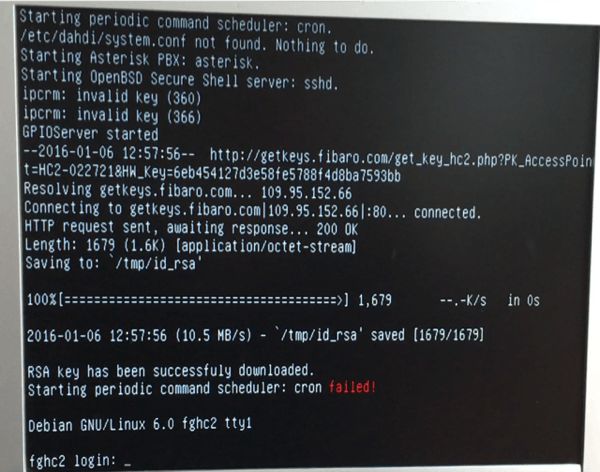

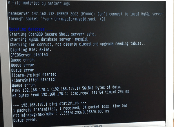

Ich habe jetzt mal nen Monitor angeschlossen um zu sehen ob das Linux ordnungsgemäß hoch fährt.
Leider kommen dort immer Fehlermeldungen das mich vermuten lässt das das System defekt ist.

hier mal ein paar boot Bilder
Kann dir nur empfehlen zuerst ein Recovery durchzuführen und wenn das nicht funktioniert, den offiziellen Fibaro-Support anzuschreiben.
