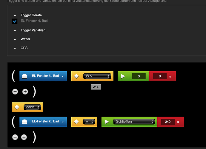

Zur Ausganssituation Szene Bad:
Ich habe im Bad ein elektrisches Fenster welches mit einem Qubino ZMNHOD1 Flush Shutter betrieben wird. Die Szene soll auslösen, wenn mehr als 3W am Aktor anliegen und dann das Fenster nach 240 Sek. schließen = ich drücke auf Fenster öffnen -> mehr als 3W liegen am Aktor an = Fenster schließt nach 240 Sek.
An sich funktioniert die Szene ohne Probleme, jedoch komme ich immer die Meldung „to many instances“
meine Fehlerbehenungsversuche:
  • max. ausgeführten Instanzen: 1,2,3 (hat alles nichts geändert!)
  • Parameter kann ich irgendwie garkeine einstellen?!

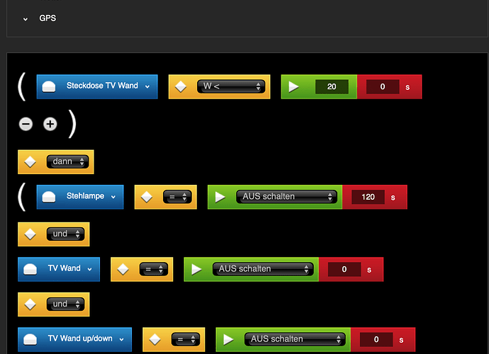

Zur Ausganssituation Szene Kino:
Ich habe an meiner TV Wand einen Fibaro Wall Plug der bei mehr als 3W und 15 Min nach Sonnenuntergang das Licht im Wohnzimmer + eine Stehlampe (dort hängt ebenfalls ein Wall Plug dran) einschalten soll. Das funktioniert soweit auch ganz gut, was jedoch nicht ohne „to many instances“ funktioniert ist das ausschalten.
  • es gibt keinen Parameter 6, Parameter 3 ist auch nicht richtig

Szene BADFENSTER
305 power
%% weather
if (fibaro:countScenes()>1) then -- nur eine Instanz zulassen
	fibaro:debug('Kill the second scene!')
	fibaro:debug('-')
	fibaro:abort()
if (
 ( tonumber(fibaro:getValue(305, "power")) > 3 )
or
startSource["type"] == "other"
	setTimeout(function()
		fibaro:call(305, "close");
	end, 240000)
und Szene KINO AUS:
377 power
%% weather
	fibaro:debug('-')
	fibaro:abort()
if (
 ( tonumber(fibaro:getValue(377, "power")) < 20 )
or
	fibaro:call(47, "turnOff");
	fibaro:call(60, "turnOff");
		fibaro:call(380, "turnOff");
	end, 120000)
		fibaro:call(27, "turnOff");
	end, 180000)
