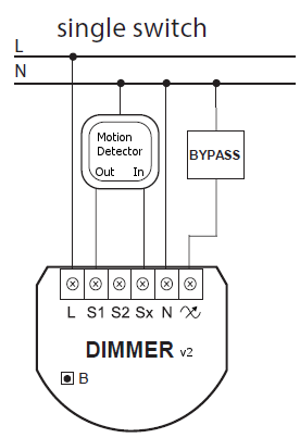

habe nun mal meinen herkömmliche Bewegungsmelder an einen Dimmer v2 angeschlossen. Verkabelung so wie auf dem Bild! Als Load einen Bypass 2 und die Parameter 20: „Toggle Switch“ sowie 32: „on/off mode enabled (dimming is not possible)“ eingestellt.
Bei Bewegung vor dem Melder kann man deutlich ein Knacken hören. D.h. der Melder reagiert wohl. Leider schaltet das der Dimmer nicht ein!
Hat jemand eine Idee was ich einstellen muss? Falsch verkabelt?
KF
kurze frage.. wo ist denn die lampe in der zeichnung?
misst du am bypass dann ob der dimmer geschaltet hat?

@bademeister: Habe keine Lampe dranhängen. Der Bypass2 ist nur eingesteckt damit überhaupt ein Verbraucher dranhängt und der Dimmer2 funktioniert. Den darf man laut Beschreibung nicht ohne eine Last betreiben. Ich brauche den Dimmer2 nur um eine Scene durch das Auslösen des Bewegungsmelders zu starten! Im Moment hoffe ich an dem Lampensymbol zu sehen ob der Bewegungsmelder schaltet… Danke dir auch!!

Wollte mich nur nochmals kurz zurückmelden. Habe das Problem gelöst. Der Bewegungsmelder von Steinel hat immer eine Minimalspannung am Ausgang, sodass der Dimmer 2 nicht unterscheiden kann ob der S1 Eingang nun „An“ oder „Aus“ ist. Die Lösung brachte hier nur ein weiteres herkömmliches Eltako-Relais dazwischen zu schalten. Zu den Einstellungen:
Bypass2 FGB-002 als Load installieren!
Parameter 9: 0 - the Dimmer does not save the state after a power failure, it returns to „off“ position
Parameter 20: 1 - Toggle Switch
Parameter 22: 1 – device status is synchronized with switch status
Parameter 23: 0 – double click disabled
Parameter 32: 1 - on/off mode enabled (dimming is not possible)
Und schon funktioniert nun alles einwandfrei!
