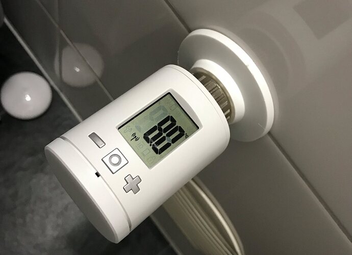

Kommt auf jeden Fall noch ein Artikel. Kann aber hier schon ein paar Infos spoilern:
Hersteller: Eurotronic
Preis: voraussichtlicher UVP 49,-
Batterielaufzeit: circa 1, 1,5 Jahr(e)
Features: außerdem Kindersicherung, display drehbar um 180grad, …
Bild: Siehe Anhang
Ich weiß, es ist derselbe Hersteller von dem alten Comet, welches du hier angesprochen hast. Hab ein Testgerät jetzt schon länger im Einsatz und es läuft jetzt bereits fast perfekt. Der Hersteller hat definitiv dazugelernt und es funktioniert jetzt bereits mit dem HC2 (allerdings ohne Template).
Danke Boomx für diese Einblicke.
Auf dieses Ding werde ich jedenfalls warten, der sieht exakt so aus wie ich mir einen Thermostat vorstelle :wink:
