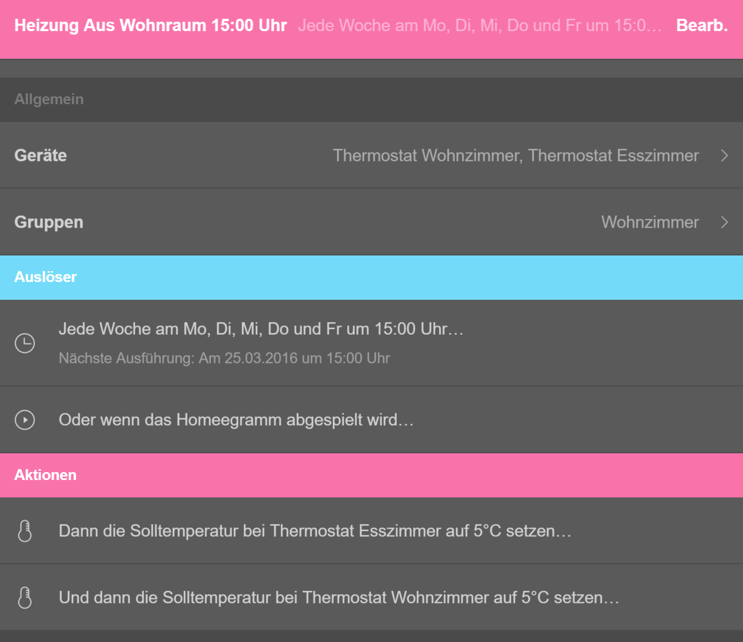

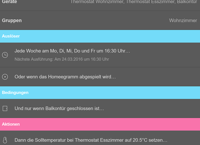

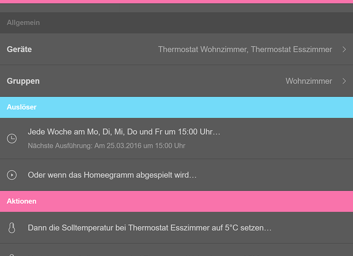

Habe jetzt „umgebaut“ und es sieht wie folgt aus (Habe Scrennshots für die Heizprogramme angehängt, ist glaube ich übersichtlicher)
Dazu dann zwei Programme für die Tür:
  1. Balkontür offen/Heizung Aus
    Auslöser: Wenn Balkontür geöffnet wird
    Bedingung: Nur wenn Balkontür geöffnet ist
    Aktion: Solltemp. Thermostate auf 5 °C
  2. Balkontür geschlossen/Heizung an
    Auslöser: Wenn Balkontür geschlossen wird
    Bedingung: Täglich zwischen 8 und 21 Uhr + Balkontür geschlossen.
    Aktion: Dann Solltemp. Thermostate nach 120 Sek. auf 20,5°C
Ich denke das müsste dann passen, bin mir nur noch unsicher ob sich das Programm Balkontür geschlossen nicht mit dem Zeitprogrammen beißt. Dort heißt es ja z.B. dass um 15 Uhr die Solltemp. auf 5°C gesenkt wird.

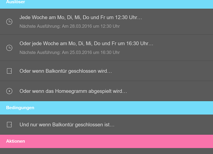

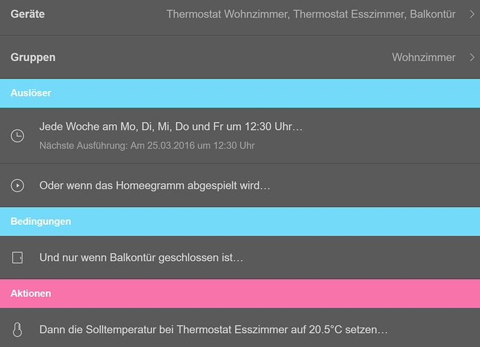

Hab inzwischen weiter „gebastelt“ und versucht von vielen einzelen Programmen wegzukommen.
Sieht jetzt wie im Screenshot aus.
Was funktioniert ist dass die Solltemp. Beim Öffnen der Tür auf 5 und beim Schließen gleich wieder auf 20,5 gesetzt wird. Für das Öffnen gibt es noch das Programm
Das Programm von oben beim schließen der Tür ist jetzt quasi im Heizprogramm mit drinn und funktioniert.
Was ich jetzt noch beobachten muss ob die zusammengefassten Zeitrigger funktionieren; also einmal an um 12:30 und im gleichen Programm an um 16:30.
